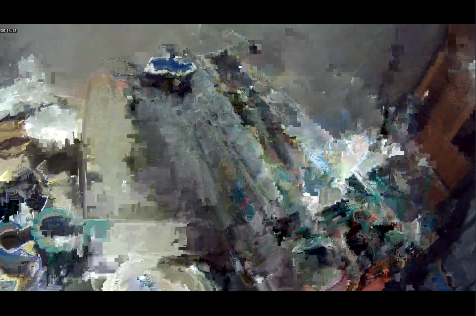

更新到QGROUNDCONTROL 4.0 后视频卡顿有马赛克
3
之前把ardusub默认配置删掉自己配置了cd Downloads/mjpg-streamer,画面正常,就是延迟稍微高。现在把所有软件都更新后,QGROUNDCONTROL自带的视频流就出现这种情况了,而且特别频繁,尤其在移动摄像头的时候。排出问题:1.带宽不变,以前手机+电脑同时看视频都没卡顿和马赛克;2.接头正常,换了几个接头都试过,结果一样。求解
看一下cpu占用情况,一般实时视频传输和cpu性能表现有关
有同样的问题,求解
有个问题请教楼主,您的摄像头是怎样连接到地面站的?是什么摄像头?
我这里通过网线连接摄像头,但QGC里始终看不到视频流。
可以发图片吗?摄像头实物以及接线情况
我这边也有同样的问题,cpu占用从来没到50过,但还是会有这样
用传统的usb摄像头就可以 ,qgc里要设置一下
qgc4.0优化还没到位,试试之前的稳定版本,用ardusub的不建议尝鲜。
用之前的版本也会有这个问题,脐带缆是需要加屏蔽吗?
我一直是用的零浮力缆线,出厂自带屏蔽层。
铝箔屏蔽+双绞线?
对的。话说占用不到50%意义不大,因为qgc吃单核。你用的配置是什么?我看一下cpu型号。
大家不用折腾了,是QGROUNDCONTROL的问题,目前版本对摄像头的兼容还是做得不够好(我用的是索尼星光级那款摄像头)。现在我的解决办法是,用VLC来获取视频流,延迟不高,画面流畅,可以随时录制视频,唯一麻烦的是多开一个软件。
