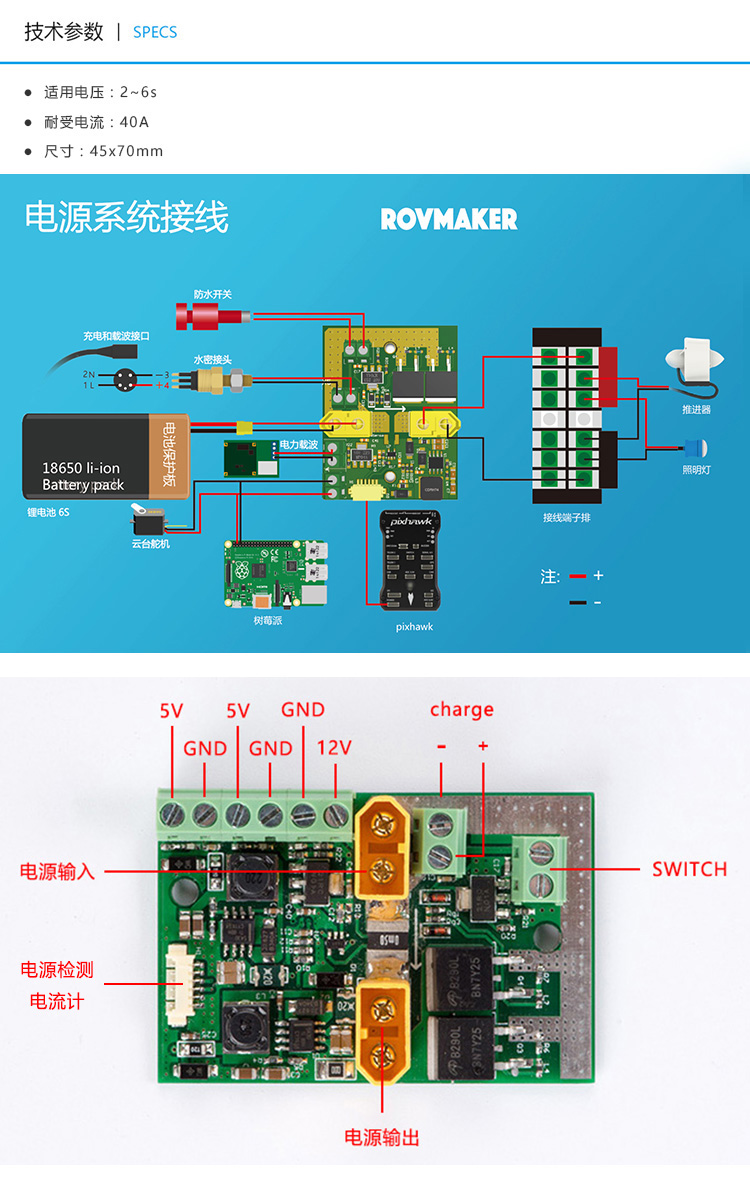

**:grin:**我想知道你們目前的供電方式,請問載具上,推進器的ESC是怎麼供電的.多少伏特工率多少.謝謝解說喔.
目前我们用过两种供电方式一种是机器自带24v的锂电池一种是直流远程地面送电。
所有的负载是同一个输出。
可以看一下图片:
地面供电和锂电池类似,只是电源输出源不同,仍然是24v统一接入。
地面供电是高压送电,因为线缆太长会有很大压降所以用高压,但是仍然保证1kw的输出。
