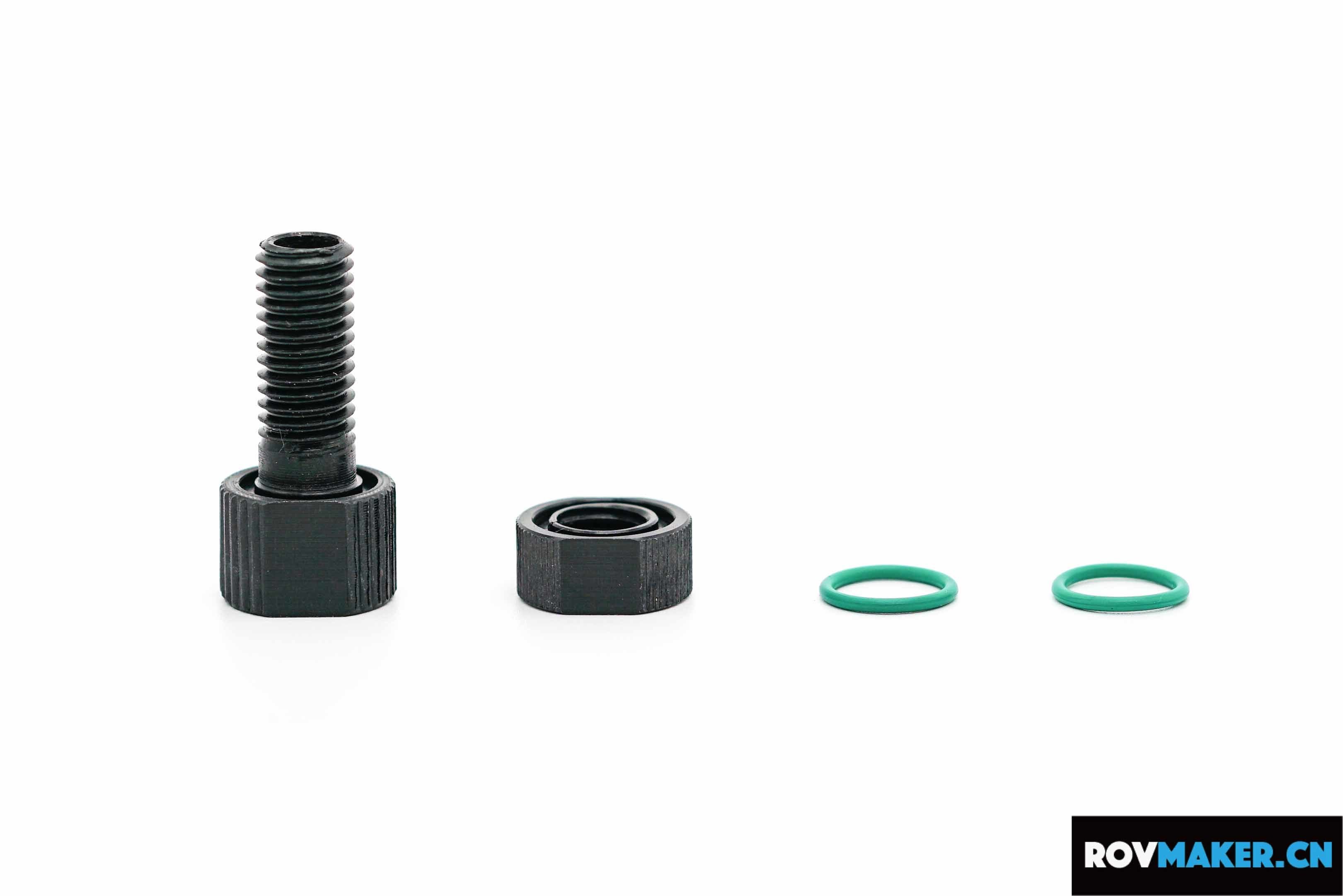

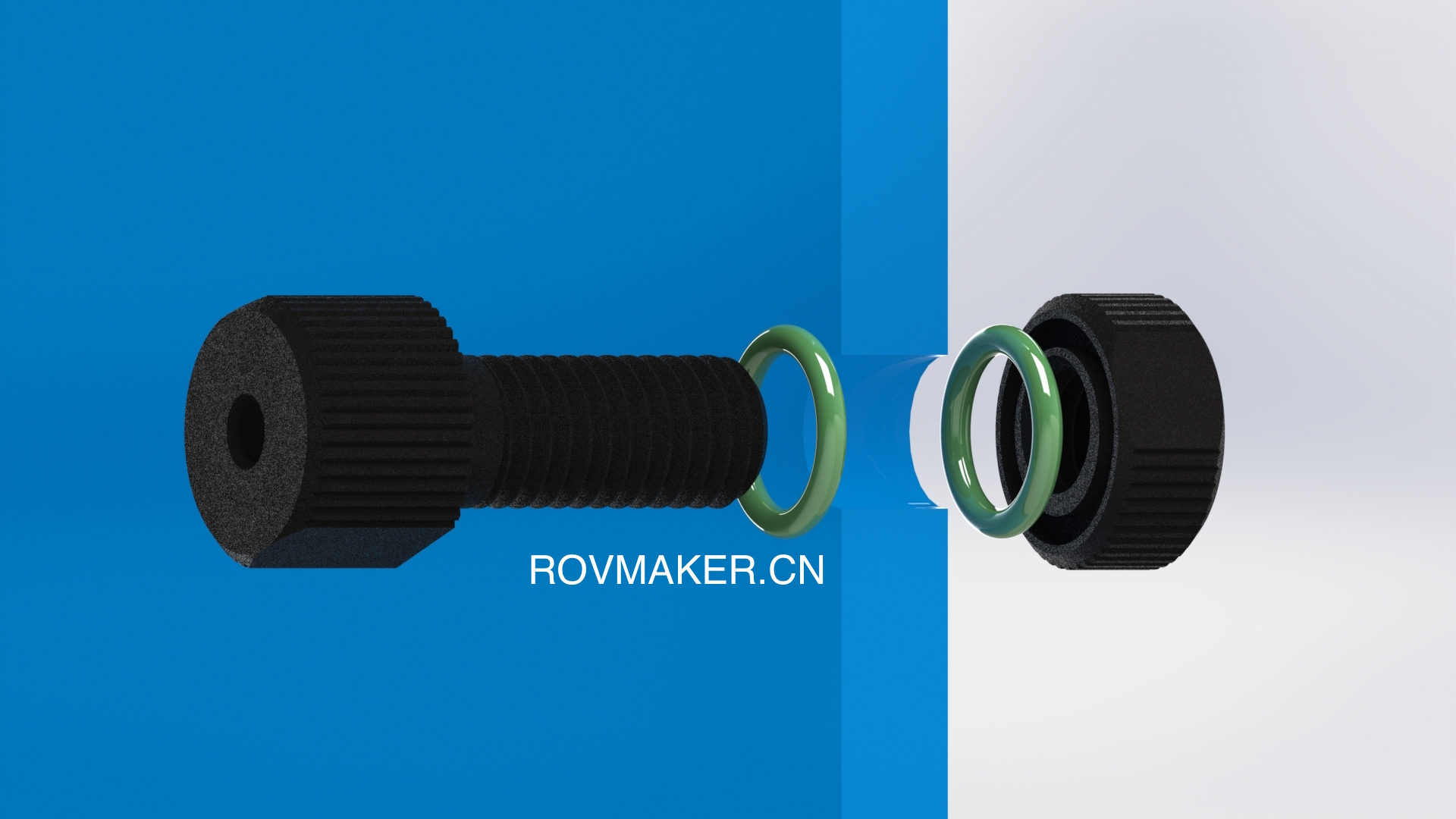

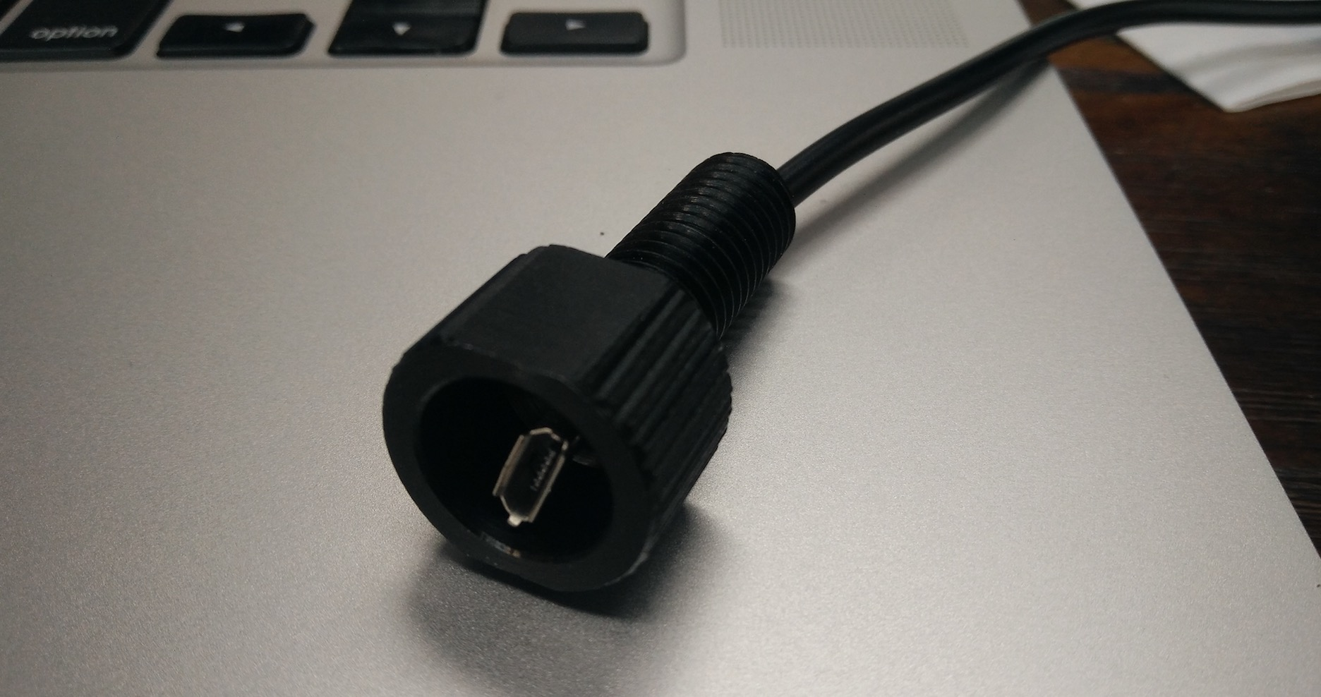

所以正在做一款利用我们现有的空心螺丝做调试口螺丝。
调试螺丝的密封塞子的方案还在考虑~
还没有测试如果塞子用两圈密封圈是否可以密封达到100米。
也在考虑把塞子加工螺纹再放密封圈的方案。

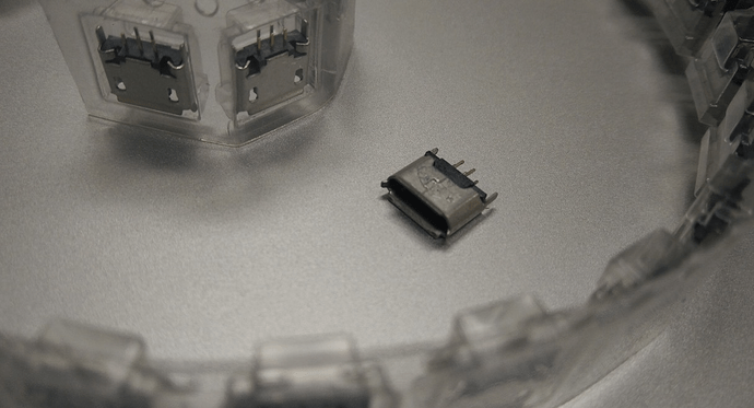

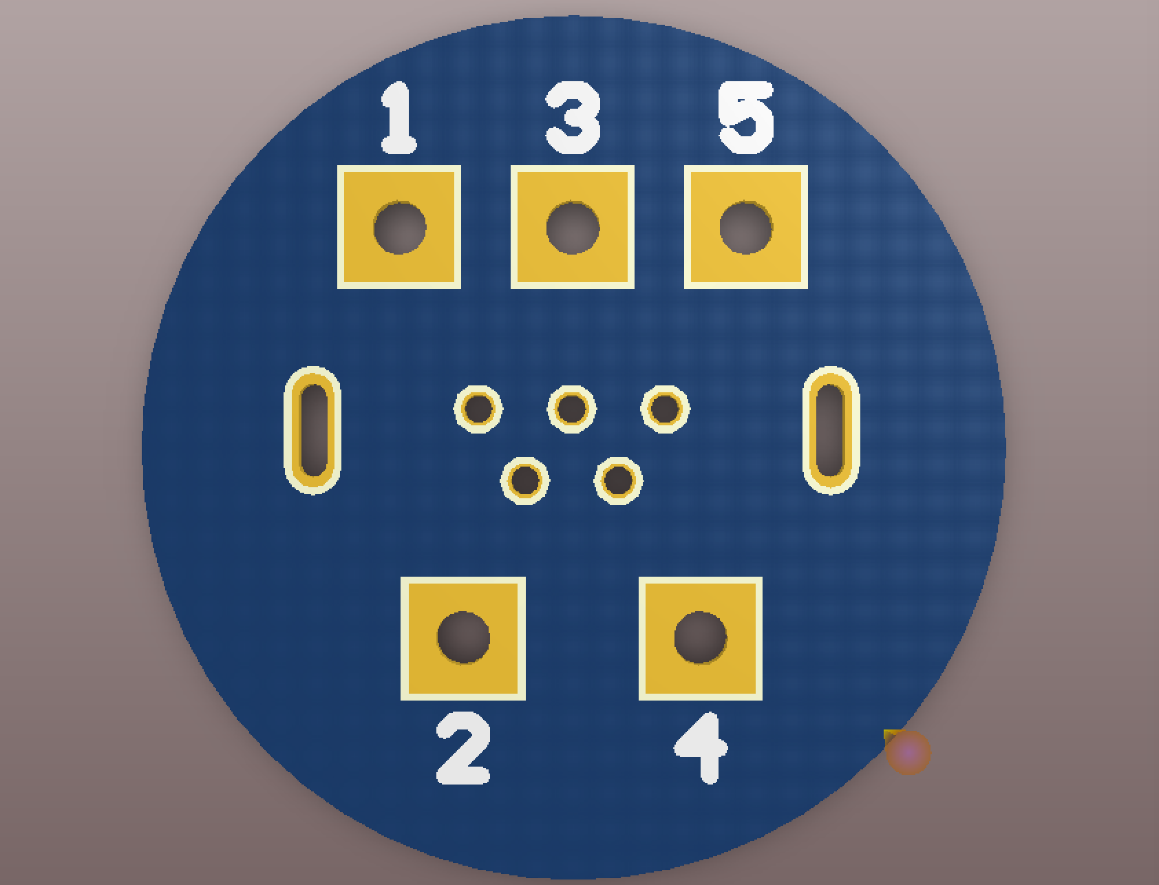

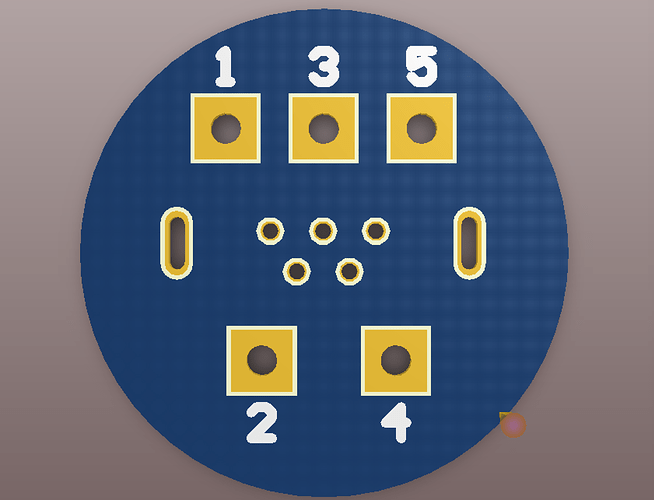

用直插的pcb母头设计pcb:
拍几张照片 大概示意一下:

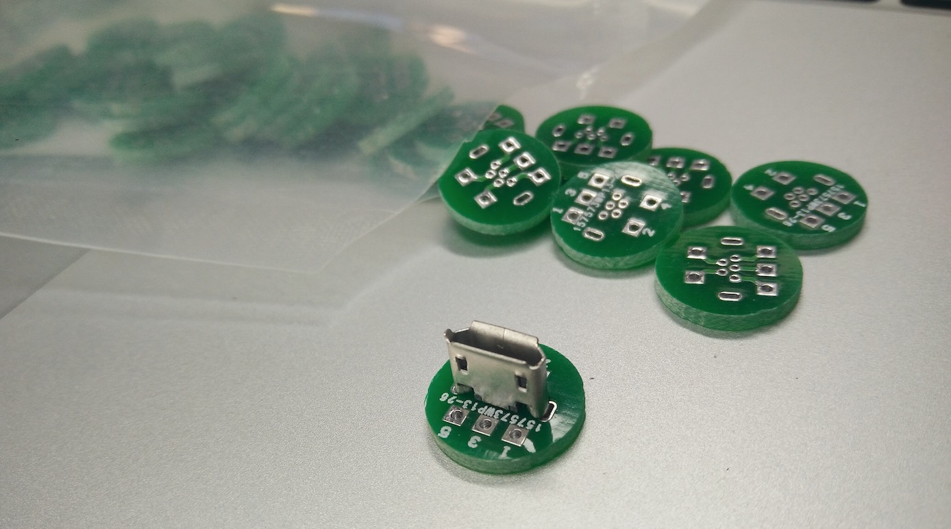

pcb做好了一些
