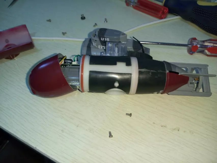

迷你鱼缸潜艇拆解
淘宝的迷你潜艇,300不到·,鱼缸里遥控,可以潜水·

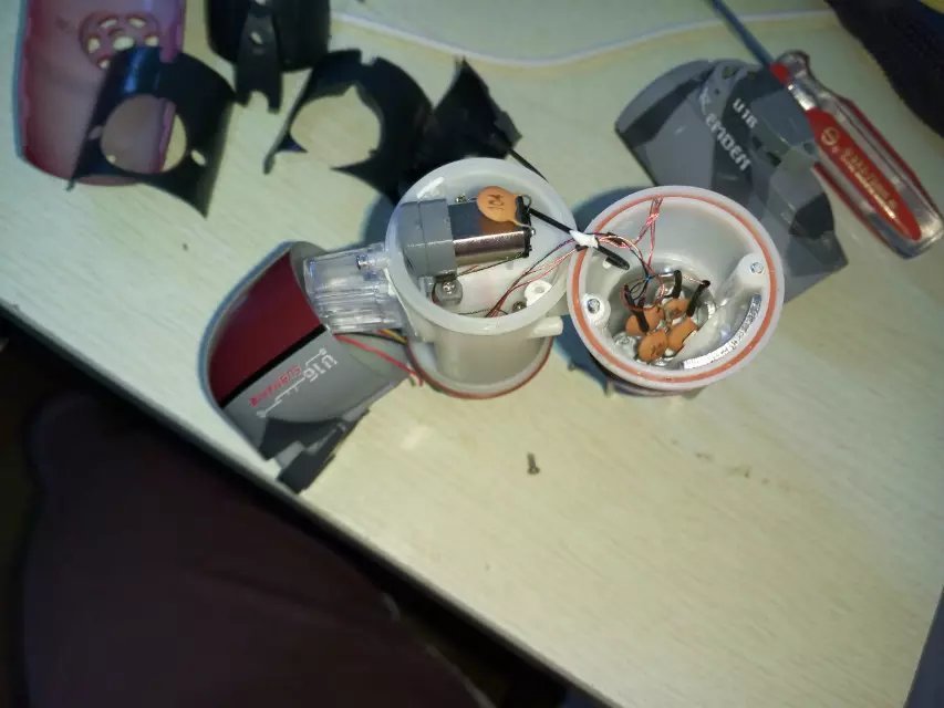

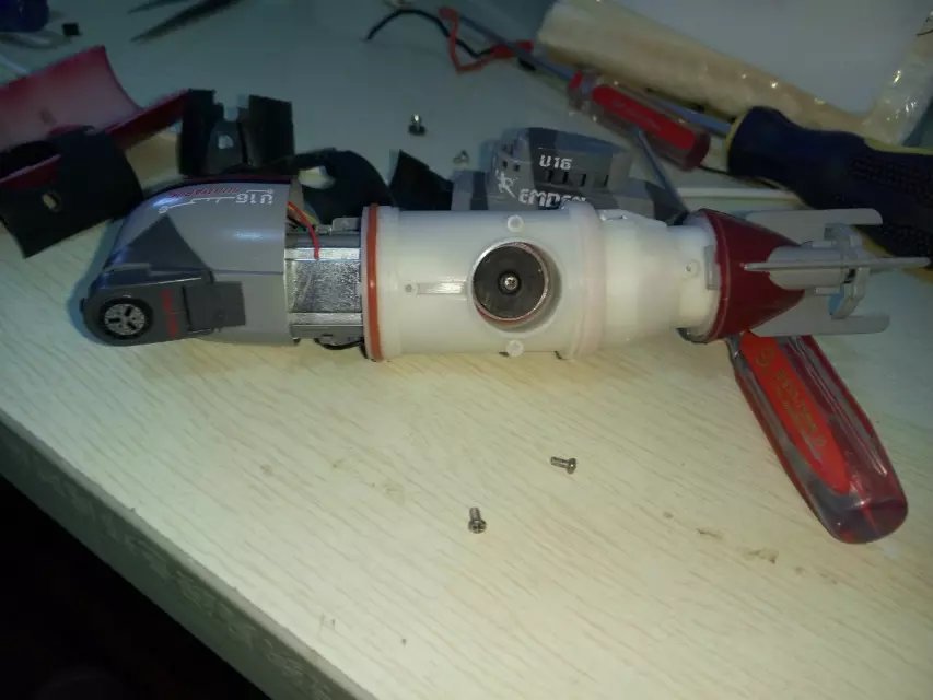

看中间,一个活塞结构,控制排水量·和真潜艇一样·。。就是最简单密封圈吧·,反正是鱼缸玩的
这是通过注排水实现上浮和下潜的吗?
我也买了一个,没有舍得拆,很想知道下潜上浮仓的设计要点,楼主可以进一步分析一下
