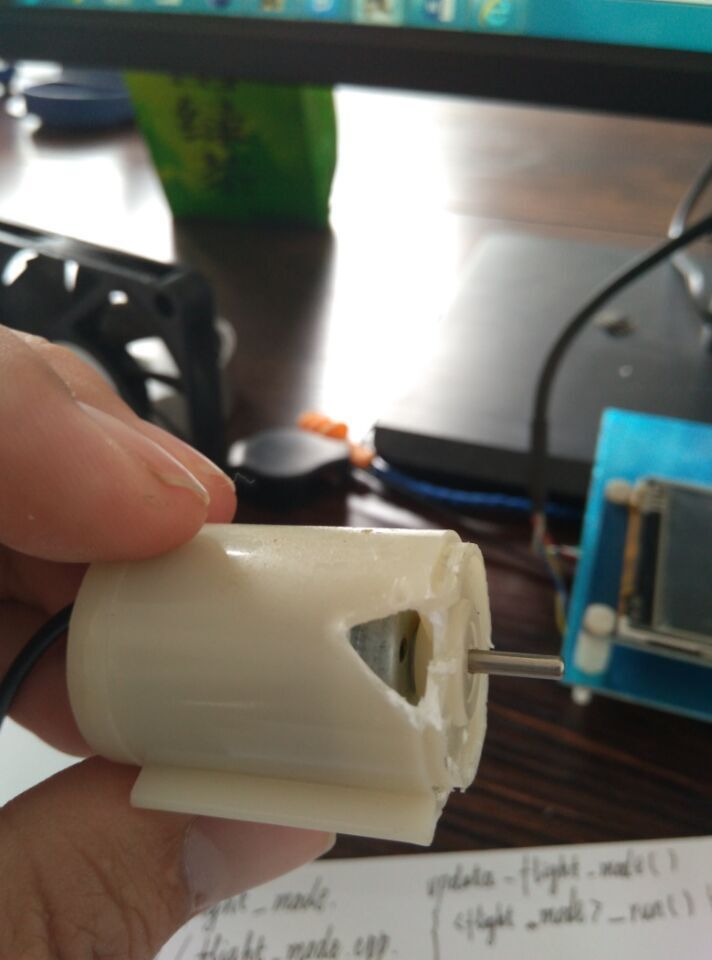

为了做小型ROV,买了10多个直流小水泵。就是下面这种
然后用钳子打开外壳,合计直接在轴上安装桨叶
712×960 50.9 KB
发现啊电机主轴部分只是简单处理了下,上面有点润滑油,初步估计水压大的情况下,水肯定可以深入到电机里面。

确实有点过分~这也太唬人了吧……

可以往里头灌满硅脂试试,然后拿防水胶带缠一下
